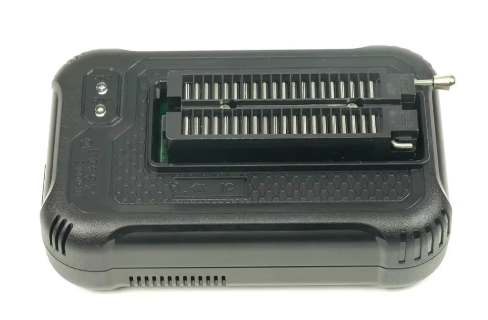

Auf dem Gerät, relativ schlecht zu sehen, ist ein Symbol, dass zeigt, dass die Kerbe vom IC entgegen dem Hebel sein muss. Habe ich vielleicht einen neuere Revision?
Auf jeden Fall bekomme ich überhaupt nichts, wenn ich es so mache wie bei Dir. Stecke ich wie das Symbol zeigt, bekomme ich Daten ausgelesen. PIN Prüfung muss halt aus sein.

Ich habe es jetzt hinbekommen. Andersrum, als bei Dir. Das ausgelesene mit einem original 7.7 XF551 ROM verglichen. Passt 😀
Meiner sieht übrigens so aus:

. Das dunkle Modell ist der neuere "T48", das helle Modell ist dessen Vorgänger der "TL866 II"
Hatte früher auch den TL866II und danach den T48. Und mir ging es genau so. Ich war zunächst auch etwas irritiert, dass am T48 die ICs genau andersrum eingesetzt werden müssen.
